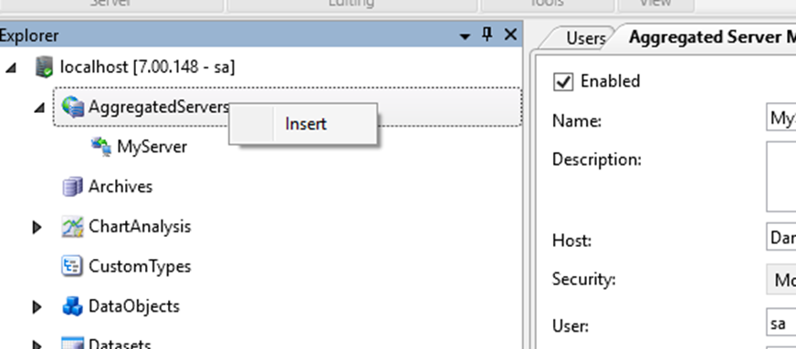

1. Configuração e Monitoramento no EPM Studio: Toda a inserção, configuração e gestão dos servidores agregados é realizada através do EPM Studio.

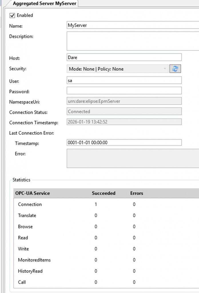

Além da configuração inicial, o EPM Studio permite verificar em tempo real o status de conexão e obter informações detalhadas sobre a saúde da comunicação com cada servidor remoto.

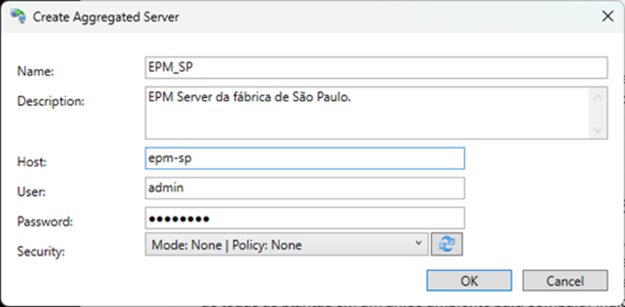

2. Inserção dos Servidores (Lado Remoto): Ao adicionar um servidor remoto via EPM Studio, deve-se utilizar um usuário com permissão de acesso no servidor remoto. Essa credencial é usada para estabelecer o vínculo técnico de confiança entre as instâncias.

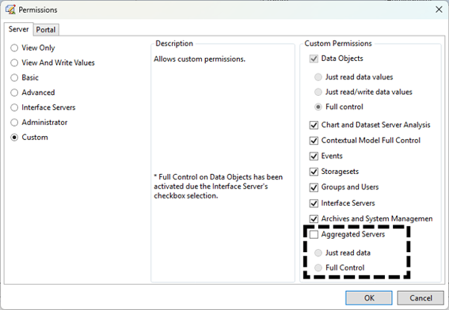

3. Acesso aos Dados (Lado Central): O controle de acesso para os usuários finais é gerenciado localmente: as permissões são definidas no servidor central. O administrador não precisa replicar usuários em todas as plantas; basta configurar os privilégios no servidor principal para que o usuário acesse os dados agregados.
artigo-samir-epmservers-f4
Isso simplifica drasticamente a gestão, pois o administrador do sistema central não precisa criar contas para todos os usuários em todos os servidores das plantas; ele gerencia os privilégios centralmente, enquanto a conexão técnica é garantida pela conta de serviço autorizada no momento da agregação.
