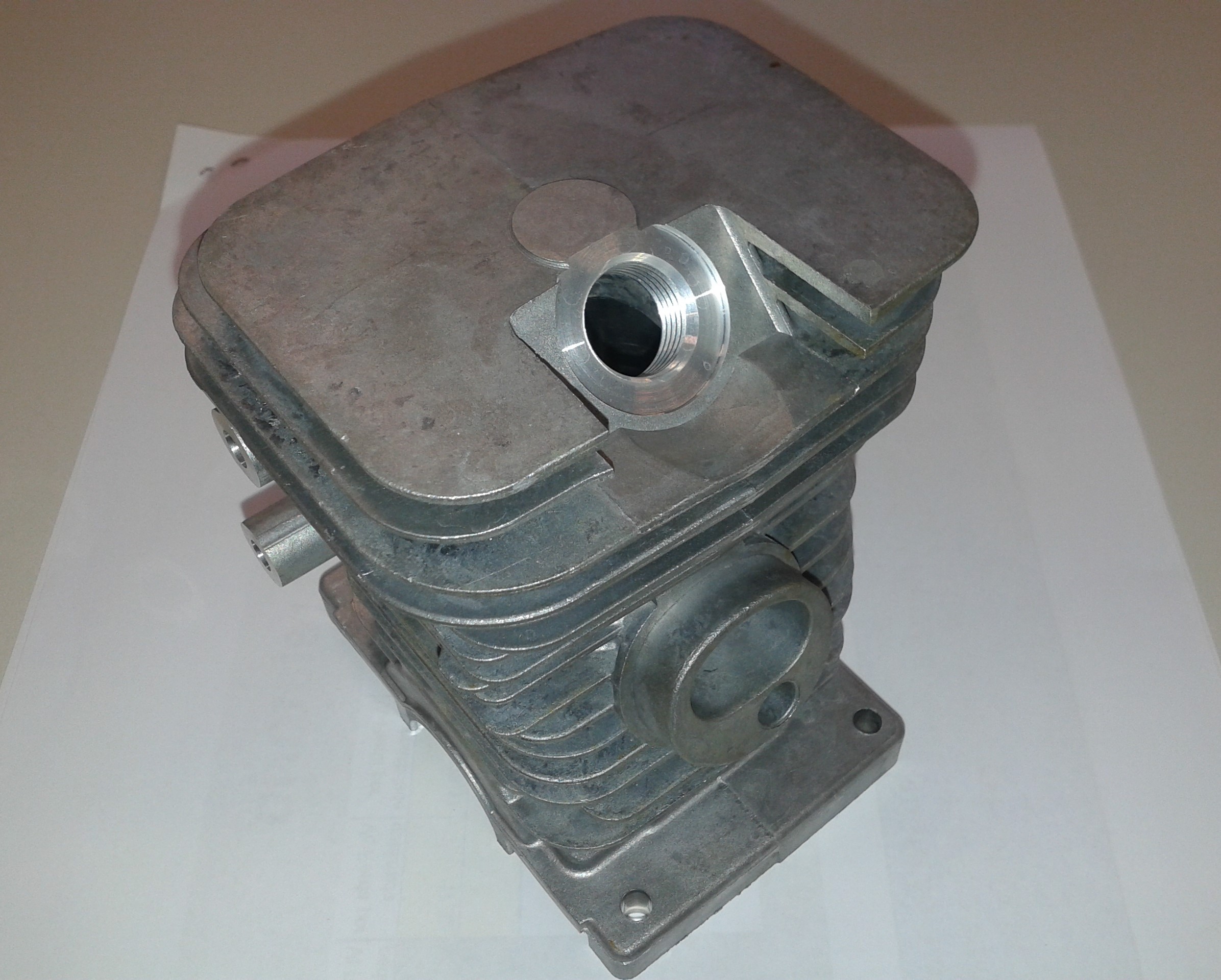

Peça com o cilindro antes de ser cromado
Figura 1. Peça com o cilindro antes de ser cromado
A cromagem consiste no processo onde o cromo entra em contato com a câmara interna do cilindro tornando-a mais resistente à fricção contínua exercida pelo pistão. O processo de cromagem é realizado em dois prédios, localizados na sede brasileira da STIHL, em São Leopoldo (RS). O primeiro prédio comporta a realização da linha dois de cromagem, enquanto o segundo, a linha três. Ambos ocupam uma área fabril de 6 mil metros quadrados, a qual é controlada via apenas nove operadores por turno, seis na linha dois e três na três.

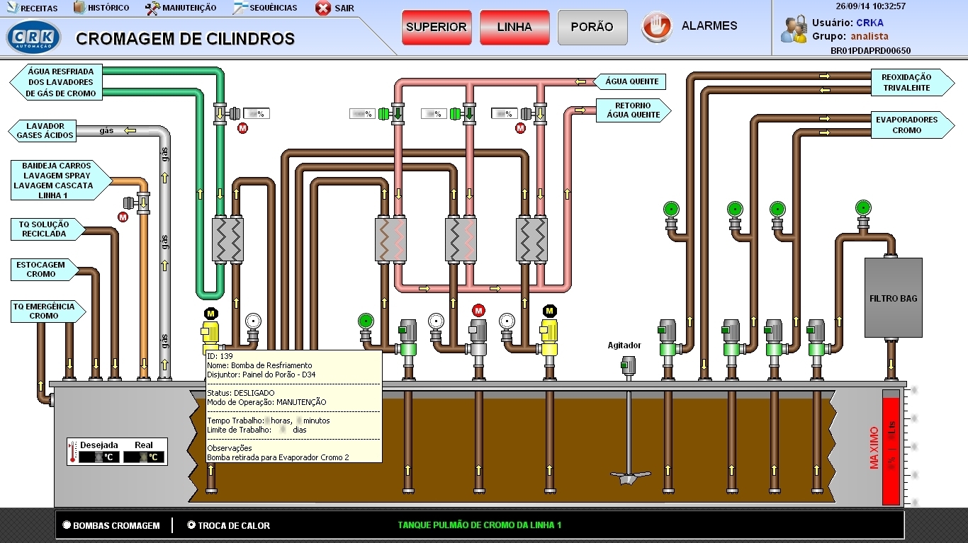

O sistema de automação do E3 permite que os operadores monitorem e controlem todas as fases e equipamentos relacionados ao processo de cromagem. Um destes equipamentos são as bombas, responsáveis pelo envio de reagentes químicos às linhas de cromagem.
Através de uma tela, o software permite monitorar o status destas bombas onde verde significa que está ligada, vermelho em modo manual e amarelo em manutenção. Além disso, o operador pode saber há quanto tempo cada uma das bombas está em modo de operação, manutenção ou parada.
Tela com o pop-up indicando que a bomba 139 se encontra desligada e em manutenção
Figura 3. Tela com o pop-up indicando que a bomba 139 se encontra desligada e em manutenção

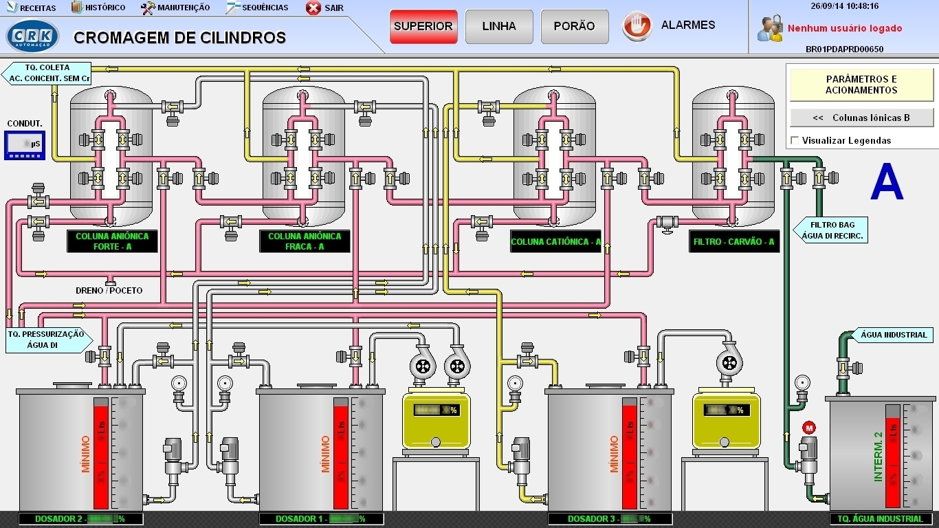

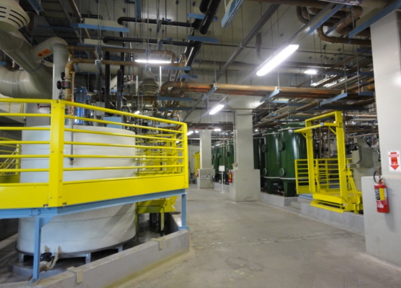

O controle dos pHs e temperaturas verificados nos tanques onde são feitos os banhos químicos de preparação do cilindro para cromagem, via ação dos reagentes enviados pelas bombas, é outro recurso disponibilizado pelo software. Além disso, o E3 permite monitorar os tanques onde são realizadas as trocas iônicas e catiônicas, processos cuja função é limpar e purificar os reagentes utilizados nos banhos químicos de modo que possam ser novamente utilizados sem a presença de contaminantes.
Tela de visualização do sistema de trocas iônicas e catiônicas
Figura 4. Tela de visualização do sistema de trocas iônicas e catiônicas

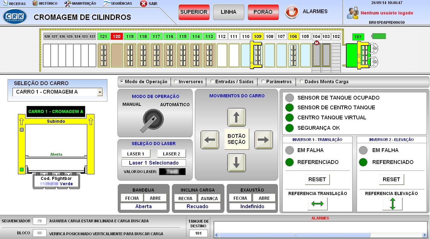

Como já foi mencionado, o software da Elipse permite que os operadores tenham um controle bastante amplo sobre todas as etapas do processo de cromagem, realizadas em três níveis das fábricas (porão, cromagem e superior). Na fase inicial, as peças com os cilindros a serem cromados são depositados em cestos onde passam por uma lavagem e preparação antes de serem armazenadas em dispositivos chamados de flightbar.
Tela de controle manual ou remoto dos carros que transportam os flightbars
Figura 5. Tela de controle manual ou remoto dos carros que transportam os flightbars

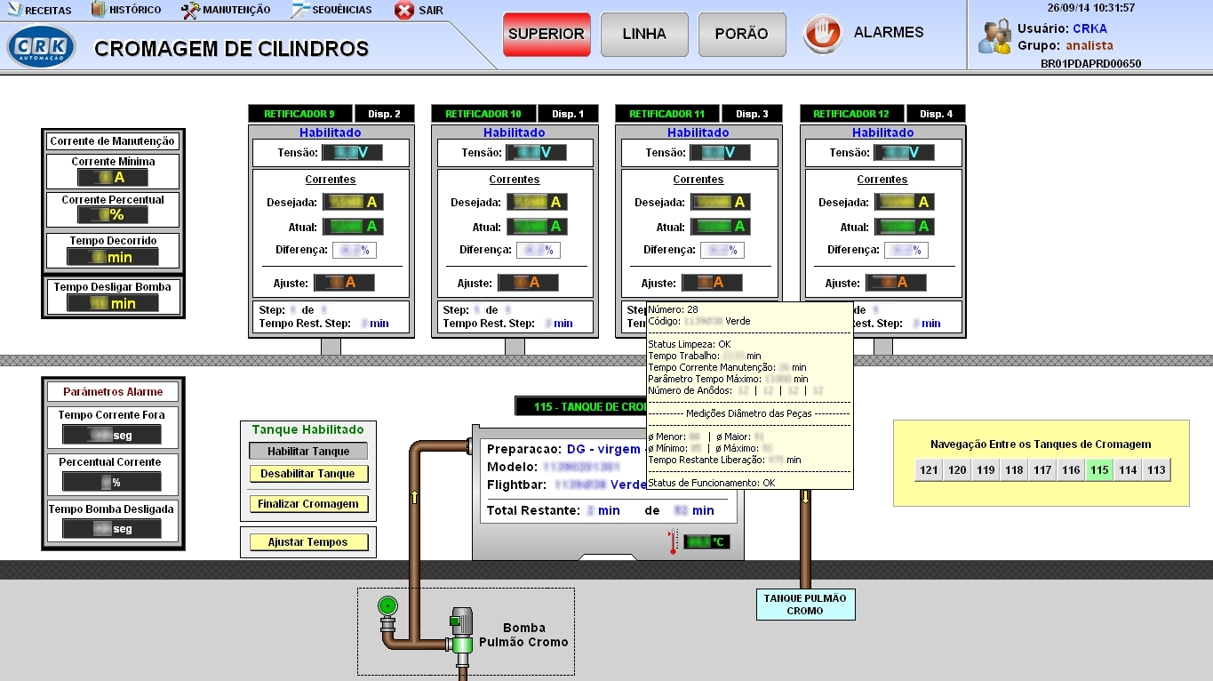

Todas as peças depositadas em um mesmo flightbar são cromadas da mesma forma via ação dos retificadores. Estes equipamentos injetam tensão e corrente elétrica na peça, provocando o fenômeno da eletrodeposição que consiste na solidificação do cromo diluído e posterior adesão ao metal do cilindro. A calibração do retificador, tensões e correntes, assim como a movimentação dos flightbars são monitorados e parametrizados pelo E3.
Tela exibindo as medidas de corrente e tensão emitidas pelos retificadores, entre outras variáveis relacionadas à cromagem que está sendo realizada no tanque 115
Figura 6. Tela exibindo as medidas de corrente e tensão emitidas pelos retificadores, entre outras variáveis relacionadas à cromagem que está sendo realizada no tanque 115
O mesmo controle exercido sobre as bombas, também vale para os retificadores onde o ícone branco representa que o equipamento está desligado; verde, ligado e vermelho, em estado de alarme. Caso o usuário deseje visualizar mais detalhes sobre um alarme, basta acessar a tela dos níveis de alarmes para verificar se o problema é de ordem crítica ou não.

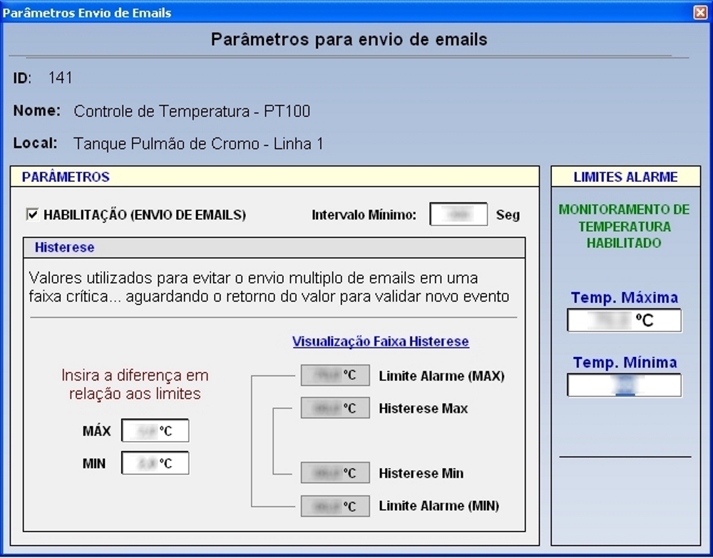

Outra situação que exemplifica a importância deste sistema de alarmes pode ser verificada junto aos tanques. Cada um deles apresenta sensores que emitem um sinal de alarme caso a temperatura assinalada no seu interior não esteja dentro da faixa padrão para a cromagem. Assim, a manutenção pode agir de modo a corrigir com mais rapidez e eficiência, garantindo a qualidade do processo.
Caso a temperatura no interior deste tanque não esteja dentro da faixa padrão, um alarme é acionado
Figura 7. Caso a temperatura no interior deste tanque não esteja dentro da faixa padrão, um alarme é acionado

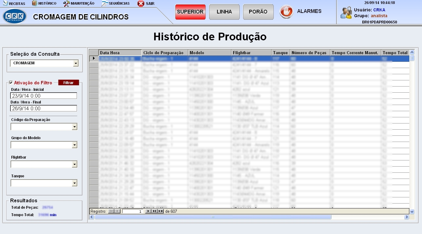

Para reforçar ainda mais este controle, o software possibilita monitorar todas as receitas dos modelos a serem cromados via históricos e gráficos. Neles, o operador tem acesso às informações sobre o modelo e quantidade de peças fabricadas, data/hora da produção, flighbars e tanques utilizados, tempos de manutenção e de trabalho, temperaturas, entre outras variáveis relacionadas à cromagem.
Histórico da produção
Figura 8. Histórico da produção

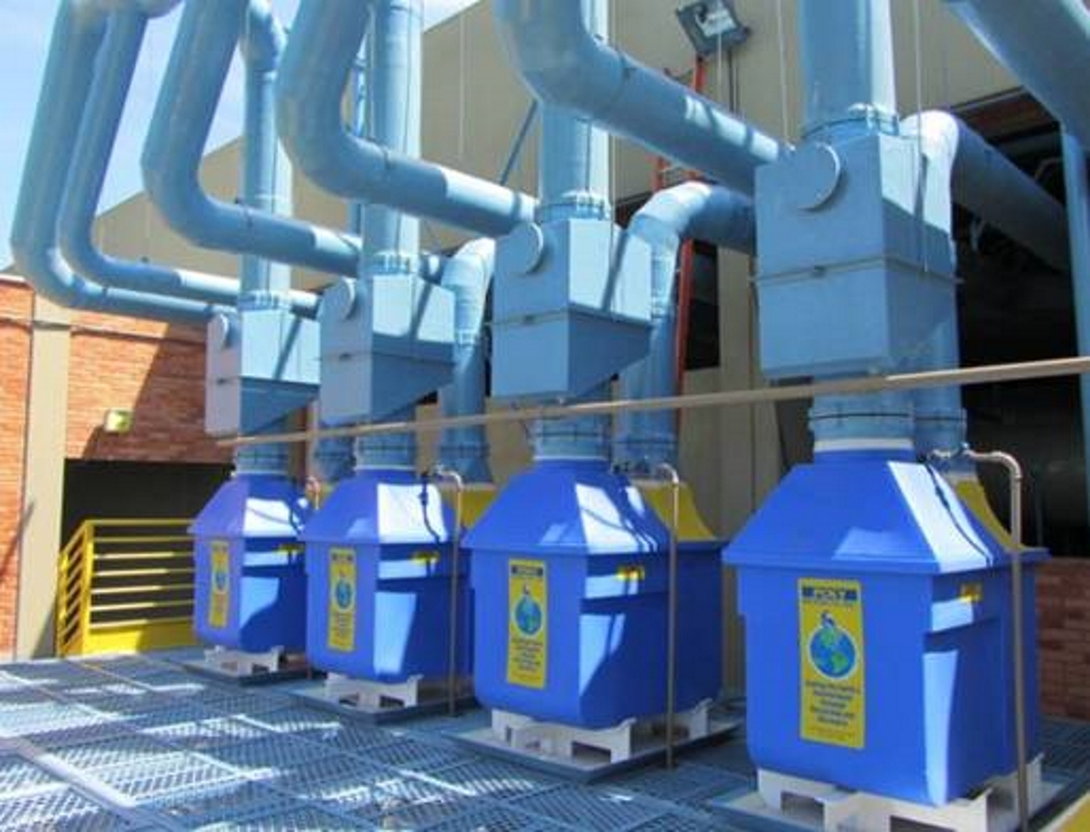

Outro ponto que merece ser destacado se refere aos cuidados da STIHL com o tratamento dos gases resultantes da ação dos reagentes químicos ao longo da cromagem antes de serem lançados à atmosfera. O mesmo cuidado é feito em relação à água usada no processo, via uma Estação de Tratamento de Efluentes, para que, uma vez purificada, possa ser usada em uma nova cromagem.
Exaustores usados para tratar o ar proveniente do processo de cromagem antes de lançá-lo à atmosfera
Figura 9. Exaustores usados para tratar o ar proveniente do processo de cromagem antes de lançá-lo à atmosfera
