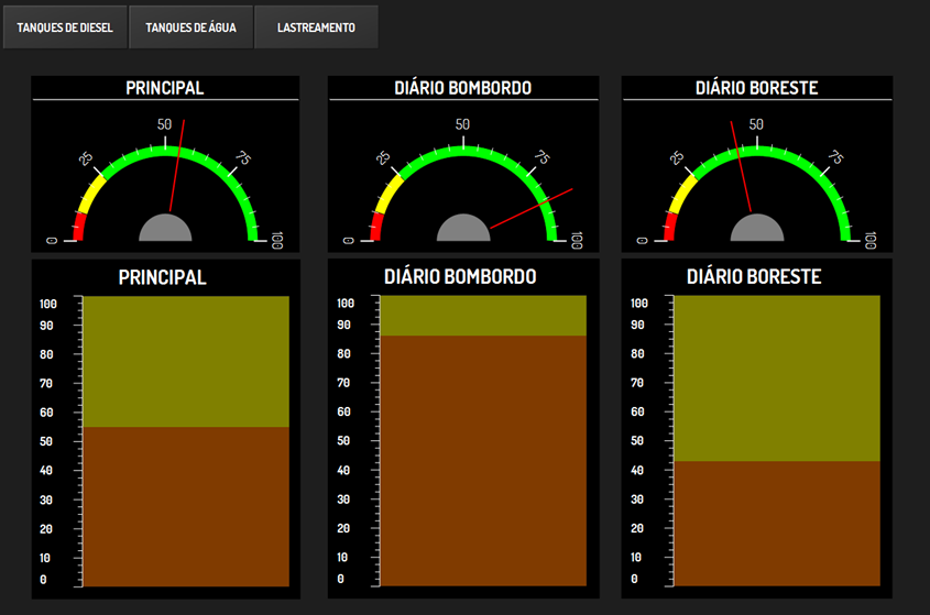

Através do E3, é possível monitorar a vazão, nível, temperatura e densidade dos combustíveis (água e óleo diesel) nos tanques dos empurradores. No controle do óleo, o operador consegue determinar inconsistências e melhores formas de uso do combustível, tendo mais facilidade para verificar possíveis desvios, ocorrência comum neste tipo de operação. Durante o período de safra e colheita de soja onde a demanda de serviço é maior, este controle gera uma economia de 7200 L/mês e 86400 L/ano, com um retorno aproximado de R$ 302.400/ano para cada embarcação.
Case Estaleiro Rio Maguari
Controle dos níveis nos tanques de óleo diesel

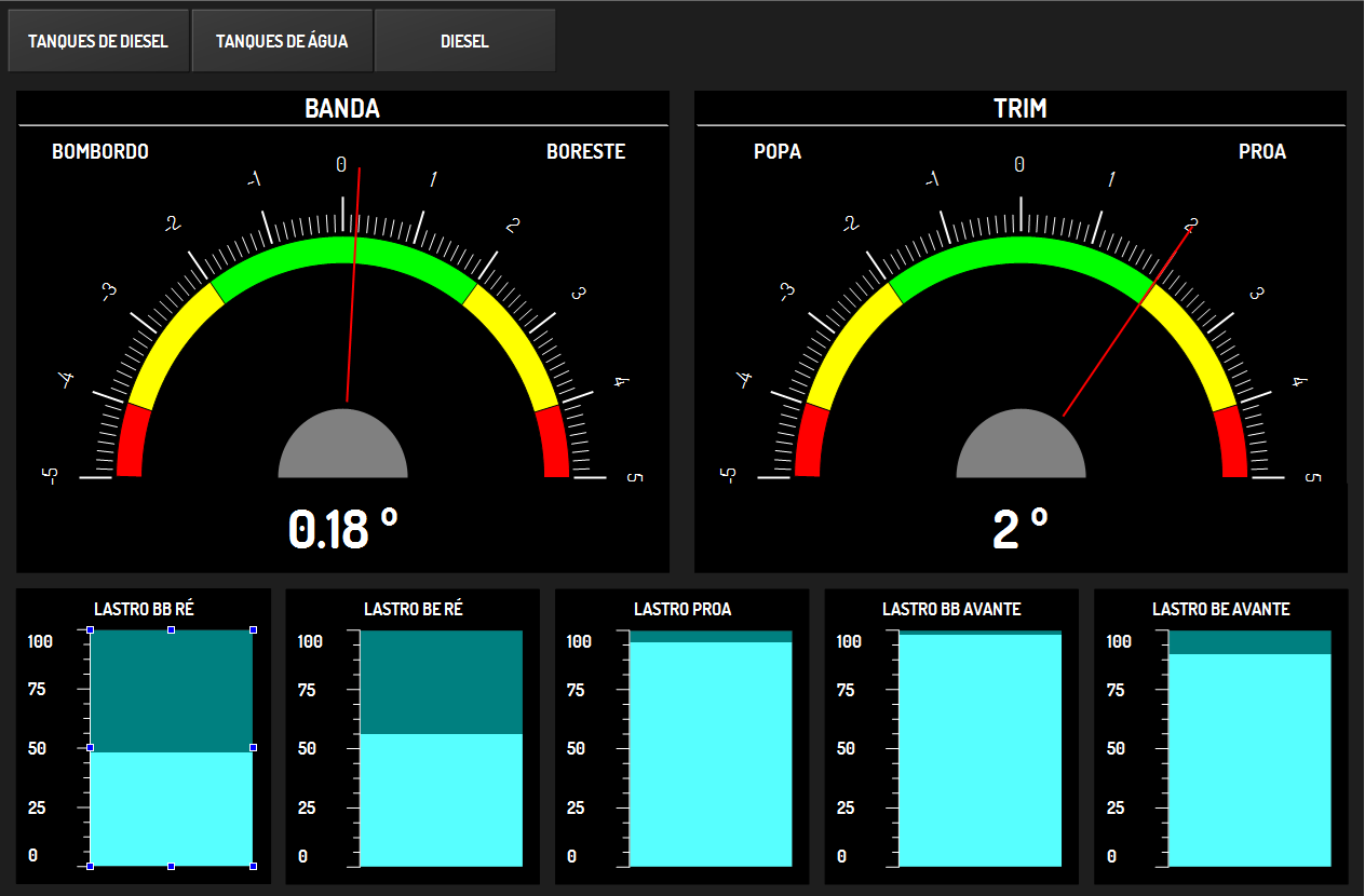

Já o controle dos níveis de água permite verificar se os empurradores estão navegando de forma equilibrada, tanto no sentido lateral (bombordo/boreste) quanto longitudinal (proa/popa). Isto pelo fato da água ser utilizada justamente para impedir que o peso do diesel faça com que a embarcação afunde para o lado em que está armazenado. Para que isto não aconteça, a água é armazenada no lado oposto, gerando equilíbrio e consequentemente menos desperdício de óleo durante a navegação.
Controle do lastreamento ou equilíbrio do empurrador que, neste caso, está um pouco pronado

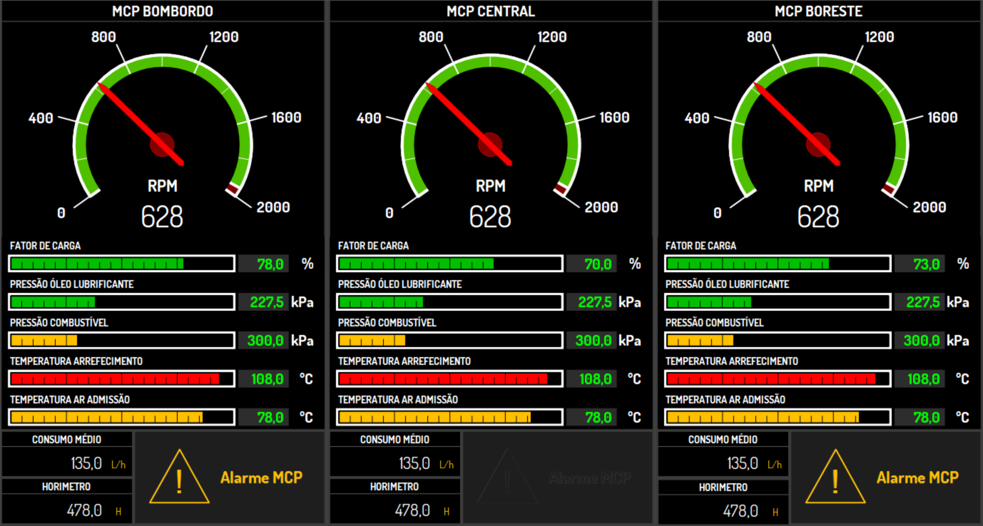

Os motores do sistema de propulsão dos empurradores são também monitorados pelo software da Elipse. Via uma tela, o operador tem acesso ao giro (RPM), fator de carga (torque), pressão do óleo lubrificante, pressão do combustível, temperatura de arrefecimento e à temperatura do ar que circula no motor. Além disso, o E3 permite verificar o consumo médio de combustível em L/h, tempo de funcionamento (horímetro) e presença ou não de alarmes junto a cada motor.
Controle dos motores de propulsão

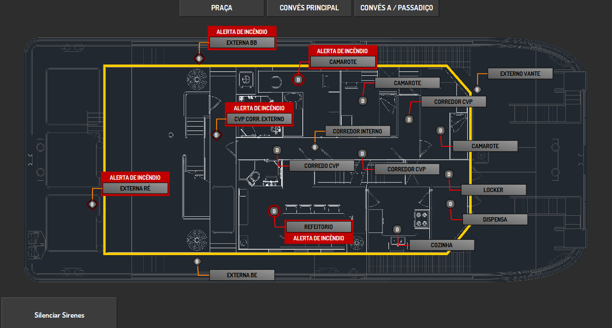

Outro sistema supervisionado é o de navegação via leitura do GPS (Localização), AIS (Risco de Colisão), Ecossonda (Profundidade) e Speedlog (Velocidade e Distância Percorrida). Já para garantir mais segurança à tripulação, o E3 dispõe de uma tela que mapeia o convés do empurrador, identificando, em vermelho, o local do incêndio. O software da Elipse também aciona um alarme nos casos de intrusão nas embarcações.
Controle de incêndios
